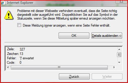

Kann es sein, dass die Javascript-Info-Buttons im IE7 nicht funktionieren? Im Mozilla eigentlich schon... kann das jemand bestätigen?
Ja, sobald ich unter IE7 das eingerahmte Fragezeichen neben den Einträgen anklicke bekomme ich unten links im IE ein "Fehler auf dieser Seite" angezeigt.

ich habe mir heute im Büro mal den IE7 installiert. Den Fehler bekomme ich aber nicht.
Aber ich werde mal sehen ob ich die Routine umschreibe, in der Hoffnung dann kapiert es auch Dein Browser.
Ich muss Dich aber auf die nächste Version vertrösten.
