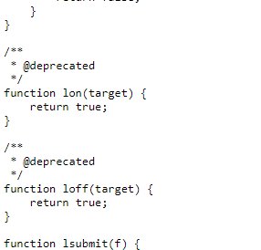

Hi zusammen,
bei mir lief der Greylistmanager 2.7 unter Plesk 18 nicht mehr - die Tabelle mit den Einträgen erschien nicht mehr.
Wenn Ihr den Greylistmanager 2.7 unter Plesk Obsidian einsetzen wollt müsst Ihr nur in Zeile 545 600 der index.php den Funktionsaufruf loff(); löschen oder "ein"-kommentieren. Der Grund ist, dass es in Plesk die common.js nicht mehr gibt. Die Funktionalität ändert es nicht, da die Funktion loff() schon in Plesk Version 17 deprecated war und immer true zurückgegeben hat ( Schnappschuss_013120_090421_AM.jpg). Ich habe es unter Plesk Version 18.0.23 Update #2 getestet. Natürlich kann auch der Aufruf der common.js und der chk.js.php entfernt werden (es gibt beide nicht mehr).

Hi zusammen,
Wenn Ihr den Greylistmanager 2.7 unter Plesk Obsidian einsetzen wollt müsst Ihr nur in Zeile 545 der index.php den Funktionsaufruf loff(); löschen oder "ein"-kommentieren. Der Grund ist, dass es in Plesk die common.js nicht mehr gibt. Die Funktionalität ändert es nicht, da die Funktion loff() schon in Plesk Version 17 deprecated war und immer true zurückgegeben hat (View attachment 5694). Ich habe es unter Plesk Version 18.0.23 Update #2 getestet. Natürlich kann auch der Aufruf der common.js und der chk.js.php entfernt werden (es gibt beide nicht mehr).
Gibt es irgendwo ein Git o. ä. wo ich einen PR für die Änderung erstellen kann?
Danke für den den Hinweis, allerdings ist die Zeile die 600.
