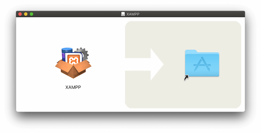

das dürfte darauf ankommen, wo und wie Du xampp oder den Apache installiert hast - siehe z.B.
... da gibt's einen Reiter "Log" - das sieht doch schon mal recht vielversprechend aus.
Ansonsten - Doku lesen zu Deine Xampp-Version.
