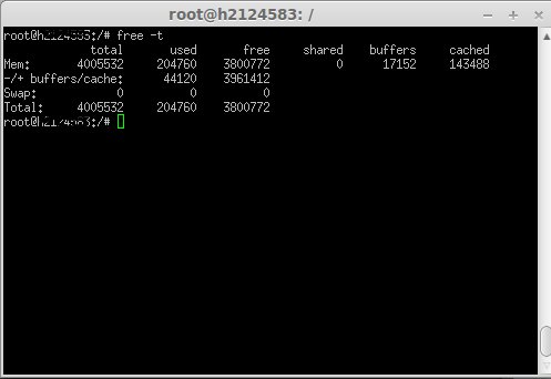

so ich denke ich hab einen Fehler entdeckt die Swap Partition ist defekt.
Werde mal den Support anschreiben.
Wenn kein swap da ist und Du ihn willst. Erstelle Dir welchen. Dazu brauchste keinen support. Aber fehlender Swap hat nichts damit zu tun das deine Kiste nicht mehr läuft.
