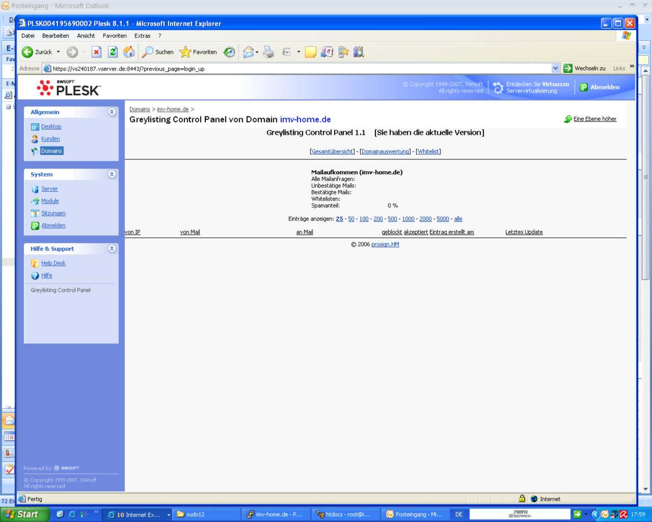

werden keine daten angezeigt
also es werden keine Daten nur das Formular
was läuft da falsch was muss ich ändern
System ist Debian 3.1 mit Plesk 8.1.1
Email sind über die Adresse schon gelaufen
Hardcopy hängt an
Das sieht so aus, als wenn das GCP die Greylisting DB nicht ausliest, oder das Greylisting als solches gar nicht funktioniert!

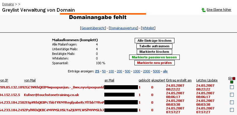

greylist zeigt nicht die domain an
Hallo Haggybear,
das Tool ist super, nur leider haben wir nachdem wir die neuste Version raufgeschoben haben, ein Problem:
Es werden zwar alle Emails angezeigt aber keine Domain, das heist für jeden Domainbenutzer sind sämtliche Einträge der anderen sichtbar.
Alle Schreibrechte stimmen, Einträge in der Config (plesk 8) sind auch in Ordnung so wie die DB.
Wir haben Debian 3.1 und Plesk 8.1.1 (auch schon vor dem update von Greylist)
Wir haben keine Ahnung woran das liegen kann und bitten um Hilfe (siehe Bild)
Schaut so aus, als wenn Du Button im Plesk nicht richtig verknüpft wurde, oder das PW für die Plesk Datenbank nicht stimmt, bitte überprüfe nochmal die config.inc.php und den angelegten Button!!
