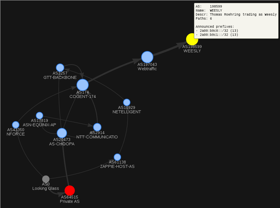

260ms Latenz von einem unitymedia Anschluss, vor dem Umzug waren es ca. 10ms.
Aber wie wollt ihr "schnell was umstellen", wenn cogent der einzige upstream ist?
