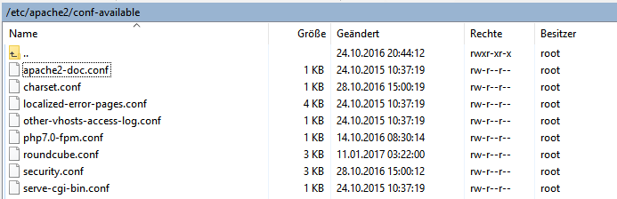

War das die selbe fehler meldung. In welchen Verzeichnis steht dein conf datein. Welche Dateien stehen alles in dem confavialable Verzeichnis
Genau, war der selbe Fehler, er sucht weiterhin in /var/www/html
Ich habe nur eine 000-default.conf und das ist die einzige die Aktiviert ist
