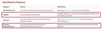

Ich denke das es bei dem Server ein Grundlegendes Problem gib, das letzte was der Support mir mitteilte war das ich keinen Server angegeben hätte aber nicht genau wo ich den nicht angegeben habe.
Wen ich über das Kundeninterface die Absicherungen die es verlangt gemacht habe zeigt es mir an ich habe sie nicht gemacht.
Im Screen die Rot makierten habe ich gemacht und bekomme angezeigt sie wären nicht gemacht.
