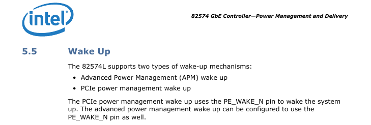

Mein Problem ist folgendermaßen nun:
Ich habe / hatte ein Netzwerkkarten Model LR-9201 (Argus) in meinem Server, nun finde ich allerdings keine Informationen im Internet..
Ob diese ein Stromsparmodus haben, davon abgesehen:
Trotz Stromsparmodus sollte WOL trotzdem eigentlich funktionieren.
Kann es also tatsächlich am Treiber liegen?
Weil im Rescue System funktionierte WOL ja problemlos(Wahrscheinlich) ein anderer Treiber oder auch Kernel?
Bezüglich zu Realtek ist alles im Kernel drin, was LR-9201 (Argus) betreffend sein könnte.
Es geht nicht darum ob die Karte WOL kann oder nicht sondern, ob die Karte eventuell so was wie ein Stromsparmodus hat bzw. die Karte bei inaktivität deaktiviert und mit dem Support bin ich im übrigens seit 3 Tage(Inklusive heute) dran..
Es wurde jeden Fall eine Intel NIC heute eingebaut, jedoch damit ich WOL nutzen kann.
Jedoch nicht dauerhaft..
Sobald ich das Problem beim Kernel behoben habe, kommt die Intel NIC wieder raus.
