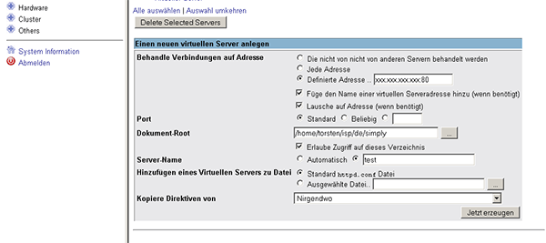

leider bekomme ich da ne Fehlermeldung
Fehler beim Anlegen des virtuellen Server : 'xxx.xxx.xxx.xxx/de/simply/:80' ist keine gültige Adresse
Ich habe das direkt in Apache unter "Einen neuen virtuellen Server anlegen" gemacht.
Definierte Adresse:xxx.xxx.xxx.xxx/de/simply/:80
ServerName xxx.xxx.xxx.xxx
DocumentRoot /hier/will/ich/hin
Wenn ich das bei "definierter Adresse" mach bekomme ich wieder die Fehlermeldung:
das xxx.xxx.xxx.xxx:80keine gültige Adresse sei.
Wenn ich das unter "Die nicht von nicht von anderen Servern behandelt werden"
kann ich den vhost zwar anlegen aber beim Aufrufen (http://xxx.xxx.xxx.xxx/de/simply) im Browser kommt wieder die Meldung:
"Not Found
The requested URL /de/testordner/ was not found on this server."
Und wenn ich nur die http://xxx.xxx.xxx.xxx aufrufe lande ich auf dem ersten vhost.

Hi Thomas,
ich muss nochmal nachharken ich habe nun die :80 weggelassen und so konnte ich den vhost anlegen.
Leider bekomme ich immer noch die Meldung das sich die URL nicht auf dem Server befinden würde.
Ein Blick in die error Logs erbrachte das:
[Mon May 07 09:39:43 2007] [error] [client 66.249.72.98] File does not exist: /home/torsten/isp/de/simply/de
Kann mir jemand sagen wo das /de am Ende herkommt?
Mein angegebener Pfad lautete /home/torsten/isp/de/simply
MfG Torsten
