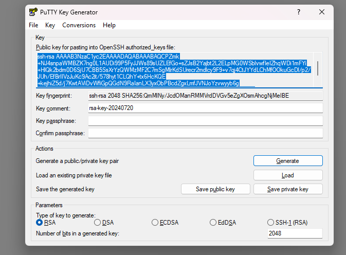

Geht so wie folgt:
1. Puttygen starten
2. Mit Button "Generate" Schlüssel generieren (1 generate.png)
3. Textfeld mit dem langen ssh-rsa........... kopieren, in eine Textdatei einfügen, um es später in authorized_keys einzufügen zu können

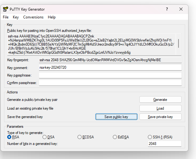

4. Public-Key speichern mit Button "Save Public Key"
(2 save-pub.png)

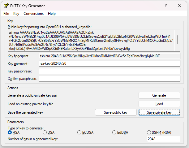

5. Private-Key speichern mit Button "Save Private Key"
(3 save-priv.png)

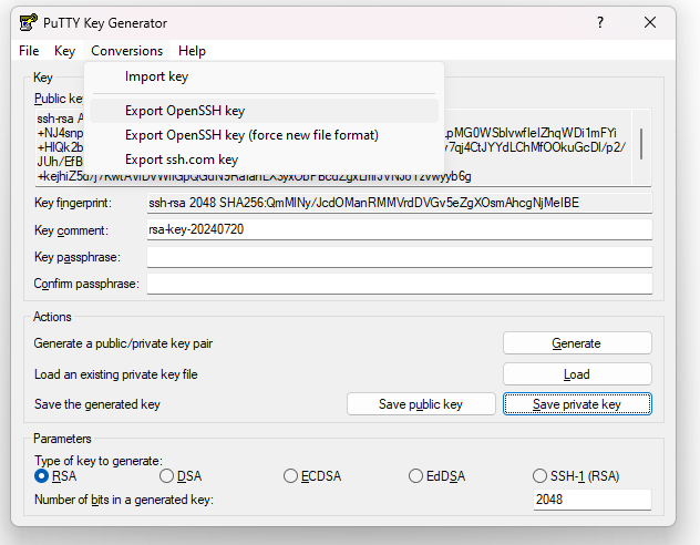

6. Open-SSH-Schlüssel exportieren mit dem Menü Conversions → Export OpenSSH-key
(export-openssh-png)

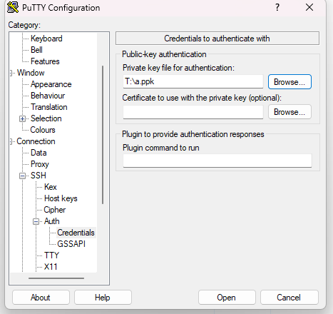

Mein Test:
Wenn ich die Zeile mit ssh-rsa....... kopiert, auf dem Linux-Server in die Datei authorized_keys eingefügt,
Putty auf Windows 11 gestartet, unter Puttys Einstellungen Connection → SSH → Auth → Credentials die a.ppk geladen habe,
kann ich mich mit dem Passwort, das ich beim erzeugten Key angab, einloggen.
Public-Key speichern (3 save-priv.png)
Open-SSH-Schlüssel exportieren (export-openssh-png)
mit Putty auf Windows 11 unter Einstellungen Connection → SSH → Auth → Credentials die a.ppk geladen habe,
kann ich mich mit dem Passwort, dass ich beim erzeugten Key angab, einloggen.
