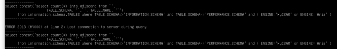

Hallo, habe durch Zufall gesehen, dass beim Boot einer VM (Debian) beim Start eine SQL Fehlermeldung kommt. Hat jmd. eine Idee zur Behebung dazu? SQL etc. läuft ansosnten fehlerfrei. Danke vorab.

Du sollst mit grep Teile des SQL-Befehls (dein Screenshot Post #1) alle Dateien der PHP, Perl, Ruby etc. durchsuchen.
Irgendein Nutzer-Programm erzeugt doch die Abfrage und dann kannst du dort weiter forschen.
Also der Eintrag kommt nach clamav start. Das war meine Vermutung, aber Clamav freift nicht auf SQL zu.
