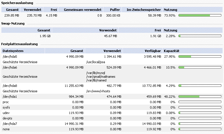

Also die Belegung der Platten kann ich unter plesk nachsehen, da ist in den letzten Wochen Ruhe eingekehrt, nachdem ich meine Domains sauber gemacht und dort den SPAM reduziert habe.
Wahrscheinlich war das Herunterfahren des Servers bis vor einigen Wochen ein Mischung aus Platte voll und dem aktuellen Fehler. Jetzt ist die Platte nicht mehr voll, da tritt dieser Fehler häufiger auf.
Fragt sich jetzt noch wo ich aus der Ferne eine kaputte Festplatte feststellen kann, wenn überhaupt.

Da Du offensichtlich lieber glaubst, was Dir Plesk anzeigt, statt meinen Hinweisen nachzugehen und direkt am Server zu überprüfen, kann ich Dir hier nicht mehr weiter helfen.

Hi hatte gerade den Befehl ausgeführt:
Filesystem Type Size Used Avail Use% Mounted on
/dev/hda1 ext3 985M 475M 460M 51% /
udev tmpfs 120M 96K 120M 1% /dev
/dev/hda5 xfs 4.9G 1.4G 3.6G 28% /usr
/dev/hda6 xfs 4.9G 525M 4.4G 11% /var
/dev/hda7 xfs 15G 292K 15G 1% /home
/dev/hda8 xfs 11G 483M 11G 5% /srv
none tmpfs 120M 4.0K 120M 1% /tmp
