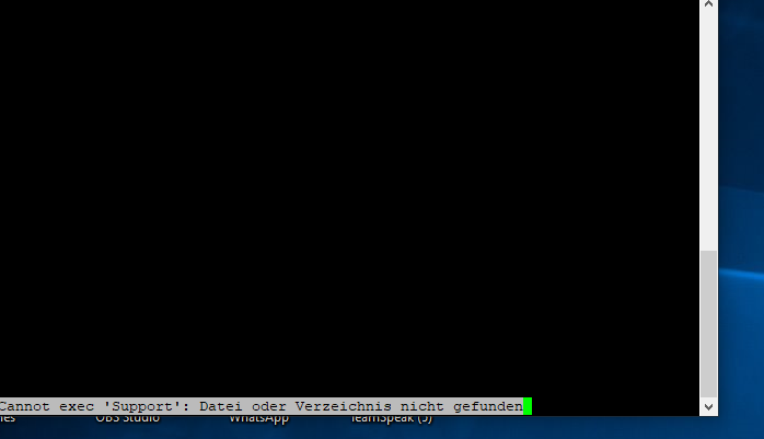

Selbst wenn ich nur "screen -s Support" eingebe bekomme ich ein Fehler, aber andere Screens laufen will sie aber net beenden sonst gehen die auch nicht.
Also muss es ja ein Problem beim screen Starten/erstellen geben oder?
Welche Fehlermeldung erhältst du denn?
Hast du mal versucht die Session unter einem anderen Namen zu starten? Nur um auszuschließen dass es an dem "S" bei Support hängt.
Fehlermeldungen:
1: Cannot exec 'Support': Datei oder Verzeichnis nicht gefunden
2: [Screen is terminating]
aber ich kann halt auch nicht den screen "screen -s asda" starten
