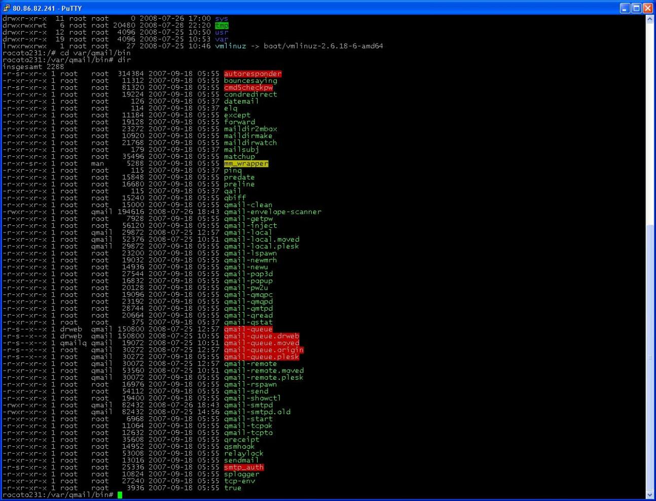

okay
Hallo Huschi,
also er ist nicht ganz leer, das war von mir eine falsche aussage, sorry dafür.
Ich mache einen Screeni, darauf kann man ja dann sehen, welche Dateien
von qmail-greylist dazukommen sind und welche schon da waren.
Wahrscheinlich sind alle Dateien dar, außer diese inetd oder xinetd etc..
Wäre sehr nett wenn du mir da kurzfristig helfen könntest :-)
Achso und google.de ist echt ein guter Freak von mir, aber ich fuxe mich doch gerade erst in diese ganze Materie hinein und ich weiß halt nicht genau was dieses "obenbsd" so macht.
Danke schonmal ;)

Firestarter
Einfach im Howto dort weiter machen, wo Du aufgehört hast. Du weißt ja jetzt, was Du statt "inetd stop" zu tun hast.

ii libmysqlclient12 4.0.24-10sarge3 mysql database client library
ii libmysqlclient12-dev 4.0.24-10sarge3 mysql database development files
ii mysql-server 5.0.32-7etch6 mysql database server (meta package dependin
Bei diesen Versionszahlen fällt Dir so rein gar nichts auf, oder?
Deinstalliere die libmysqlclient12*-Pakete und installier statt dessen die aktuellen etch-Pakete.
Nochmal neu kompilieren und fertig.
Richtig, sowie ich diesen SQL Debug Dinge einbaue, startet er dann make, aber kurz darauf bricht er ab und sagt diesen genannten Fehler.
Keine Ahnung was Du dort machst, aber es ist definitiv nicht das, was in meinem Howto steht.
