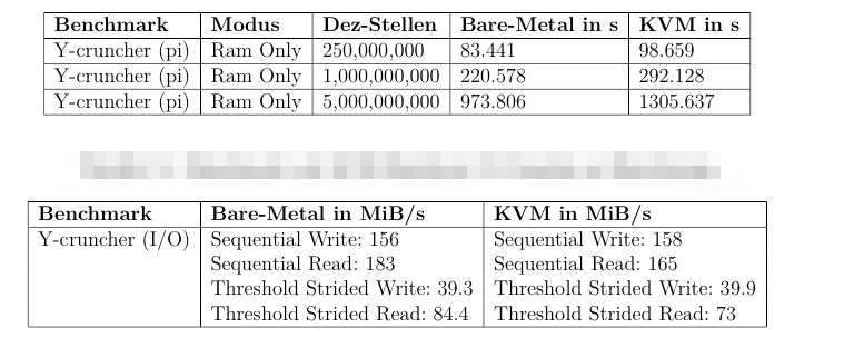

für eine neue Infrastruktur mache ich zur Zeit Tests wie sich der Hypervisor KVM hinsichtlich der Performance zu Bare-Metal schlägt.

Bei eigenen Tests, wurde ich allerdings von ersteren Werten bestätigt.
Auszug aus meinem Paper:
Hardware:
• 2x XEON E5-2440 Prozessoren mit jeweils 6 Cores
• 128GB Ram ECC (8x HP 16GB 2Rx4 PC3-12800R-11 Kit)
• Raid Controller (HP Smart Array P420/1GB FBWC Controller) -> JBOD
• 10x 1TB Sata (HP 1TB 6G SATA 7.2k 3.5in SC MDL HDD)
Die VM hatte eine Konfiguration von 24 Cores, 120 GB Ram und 100 GB Festplattenplatz zur Verfugung. Die Festplatte und der Netzwerkadapter wurde mittels VirtIO eingebunden. Beide Tests wurden unter dem Hostbetriebssystem Red Hat Enterprise Linux 6.5 (Kernel: 2.6.32) durchgefuhrt, der virtuelle Gast war ebenfalls Red Hat (Kernel: 2.6.32).

Ergebnisse (siehe Bild im Anhang)
Wie ist ein solcher Unterschied zu erklären? Okay, ich habe einen anderen Benchmark verwendet und einen älteren Kernel, aber kann der Unterschied trotzdem so gewaltig sein?

Wenn ich die RPM-Version richtig deute ist sowohl dein Kernel als auch die KVM-Umgebung veraltet.
Eine übliche Ursache für schlechte Performance unter KVM ist (neben alten Versionen) eine unzureichende/falsche Konfiguration. So _muss_ u.a. die CPU durchgereicht werden um anständige Leistung zu erhalten.
Ja, sowas habe ich mir auch schon gedacht. Der Kernel und die Pakete stammen aus Rhel 6. Werde die Tests bei Gelegenheit nochmal mit Rhel 7 wiederholen.
