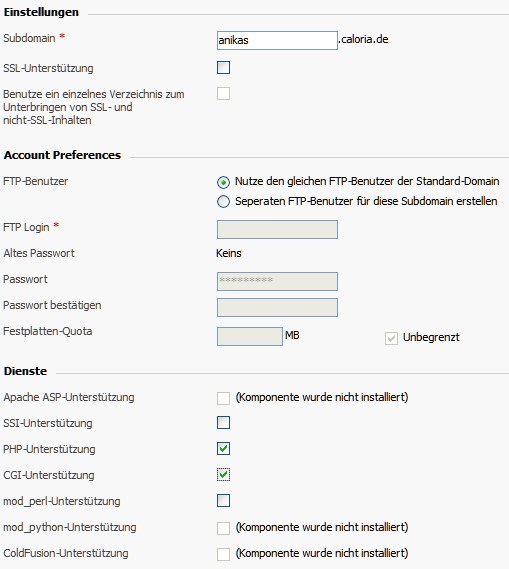

hier noch ein bild von der Subconfiguration in Plesk:
MOD: Bilder bitte immer als Anhang. Danke!
Tja. Was nun?
für mich siehts so aus als wenn es für die subs auf dem Server keinen DirectoryIndex gibt und/oder die php - Application dort nicht gebunden ist an die Endung .php (das ist aber nur ein Gefühl ;-) )
wäre toll, wenn du eine Idee hast.
