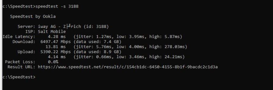

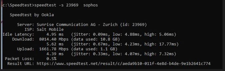

Bist Du Schweizer? Wechsel mal den Speedtest Server. Mit Server 3188 habe ich gute Erfahrungen gemacht. Im Downstream auch mit 23969.
Hier mit einer E3 v3 Xeon mit pfsense als Firewall:
Hi, Schweizer bin ich leider nicht, aber ich lebe in der Schweiz :D
Danke für den Tipp, versuche ich gleich mal.
LG
Nice. Meine Leitung ist leider etwas lahmer. Möchte aber möglichst bald vom Salt XG-PON- weg hin zum AON Anschluss von init7 wechseln. Hier ist im upstream meist bei knapp 2 Gbit Schluss, je nach dem, was der Provider grad her gibt.
Habe Dir eine pn geschrieben. Bei mir sind die Messungen hinter einer Firewall. Wenn ich zu init7 wechsle, bau ich eine SFP+ Karte in die FW ein, dann brauche ich auch keinen Router mehr.
