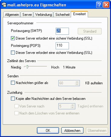

So nachdem ich gestern bis tief in die Nacht so ziemlich alle Häkchen einmal betätigt habe, hab ich Outlook Express zum laufen bekommen.
Ich musste das Häkchen bei "Dieser Server erfordert eine sichere Verbindung (SSL)" für den Postausgangsserver setzen. Dannach hab ich beim nächsten sende die Frage bekommen, ob ich wirklich über diesen Server senden will und seit dem gehts!
Aber nur bei Outlook Express. Mein E-Mail Nutzer mit Outlook 2003 meint es geht immernoch nicht bei Ihm (auch mit dieser Einstellung)! Is schon irre das Outlook und Outlook Express so unterschiedlich reagieren :mad:

Hab zwar kein Outlook bei der Hand aber in den Kontoeinstellungen bei "Erweitert" kannst du irgendwo einen Haken setzen bei "Server erfordert Authentifizierung" (glaube es heisst so). Mit dem sollte es gehn wenn dein Plesk auf default Settings läuft.
Ja das muss auf jedenfall aktiviert werden, das is auch gesehn. Ich war heute über Remotedesktop auf dem PC des Nutzers drauf und habe nochmal die Einstellungen selber vorgenommen.
Er bekommt allerdings seit neustem jetzt einen Timeout-Fehler!?!? Das is echt faszinierend, bei mir mit dem selben Outlook und seinen Daten gehts, bei Ihm nicht!?! Ich dreh langsam durch :P
