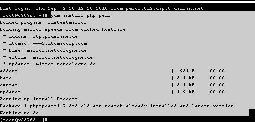

hab die damals mit hilfe folgedener seite installiert und es lief auch, doch
nun kommt die folgende fehlermeldung wie im anhang zu sehen ist (screenshot)
hier die seite:http://2bits.com/articles/installing-php-apc-gnulinux-centos-5.html
Das ist keine Fehlermeldung sondern nur der Hinweis, daß php-pear schon installiert ist. Steht doch da. Weiter gehts mit deiner Anleitung
