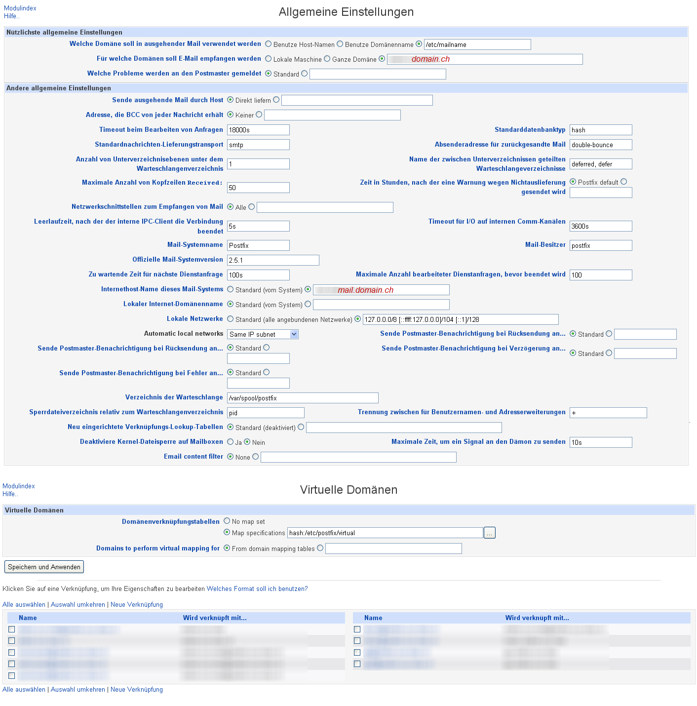

Nun ist es so, das ich am Postfix selbst nicht viel geändert habe!
Im Anhang habe ich einen PrintScreen der Einstellungen von Postfix.
Bin um jede Hilfe dankbar!

Grundsätzlich sollte es ja einfach so sein, das Postfix alle Domains, welche als virtuelle Server erstellt werden, entgegen nimmt.
Ich denke das dort ja irgend wo der Fehler ist, den ich habe bei der Installation des Ubuntu Servers LAMP und Postfix mitinstalliert. Da musste ich eine FQDN angeben, diesen habe ich mit der Domain XY.ch angegeben, welche der Server jedoch nicht verwaltet!
ähm... nun ist die Frage wo ändere ich das wieder?

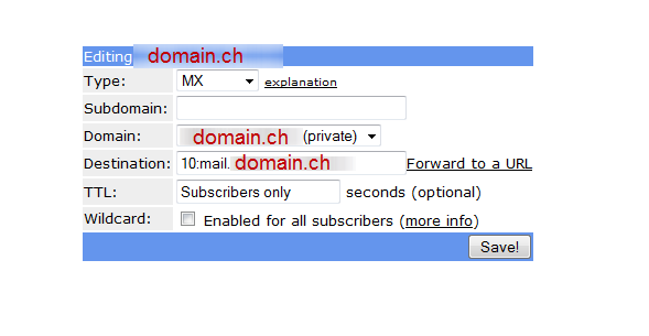

Desweiteren bin ich mir bei den DNS Einträgen zurzeit nicht sicher!
Habe den MX-Record mal im Anhang!
