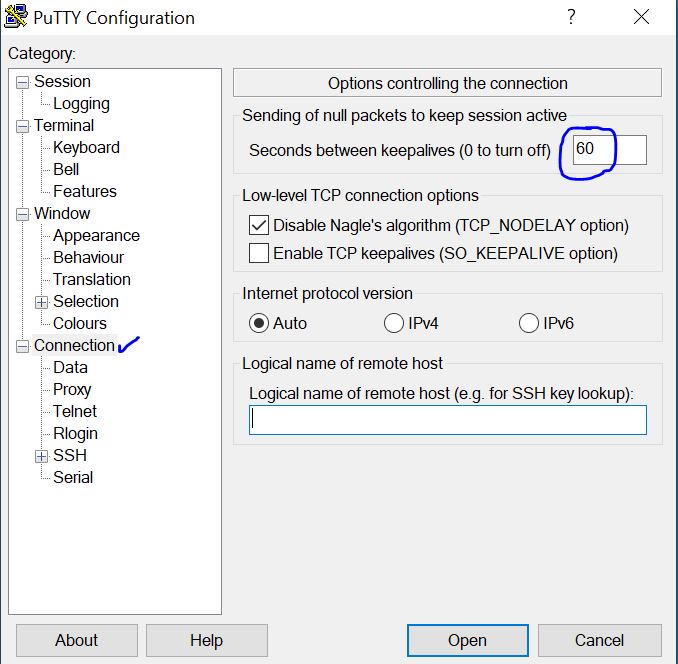

Also auf meinen Server bricht da keine SSH-Connection ab.
Hast du in Putty für Connection das KeepAlive gesetzt?
Oh man, stimmt ich glaube ich habe es vor einiger Zeit neu installiert.
Mir fällt nämlich auf, dass meine SSH Sitzung schon beendet wird, bevor der Test fertig ist. Also der Test ist ganz normal durchgelaufen! Auch keine Probleme entnehme ich den Logs. Sorry. Ich bin irgendwie gar nicht auf die Idee gekommen auch mal in die Plesk Logs zu schauen. Dabei habe ich mir vorgenommen IMMER vorher die logs zu betrachten. Also das mit der SSH-Verbindung und dem plesk repair hat sich somit geklärt
