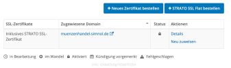

Es ist ein Bestandteil des Serverpaketes in Strato - kostenloser Zusatz von der domain - ich habe das bei einem anderen webshop genauso genutzt und hatte damit keinerlei Probleme. Soll ich das mal mit einem kostenpflichtigen Zertifikat probieren.

Ich weiß nicht, ob euer DV-Zertifikat das mit smtp kann. Mal nur den Domainnamen, ohne das smtp, eintragen.
Nein, daran habe ich auch gedacht. Ich probiere es mal morgen mit einer kostenpflichtigen ssl.
